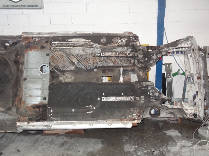

Voila un petit recap de l'avancement, photo depuis mon smartphone, pas terrible mais on voit le goudron qui commence à partir, fin janvier le dessous sera propre ....
et les pieces reviennent en vrac de chez le bichromateur cheers
les dernieres news de vendredi dernier cheers
Ca avance pas bien vite, mais Thierry , le carrossier, me promet qu'il attaque cette semaine prochaine cheers
voila la caisse a le dessous de nettoyée,pas de surprise à noter, à lui de jouer .......

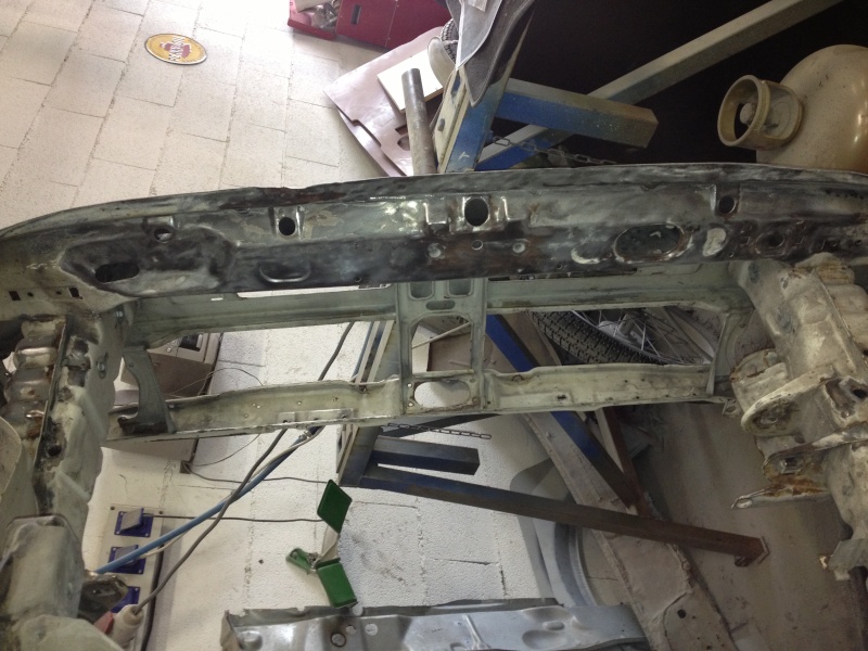

j'ai été bossé une journée sur la caisse pour faire avancer la chose...
Une dure journée de poncage !
tous les points suspects ont été revus,
c'est lancé, Thierry le carrossier souhaite faire le dessous semaine prochaine cheers ,
quelques photos :
La suite la semaine prochaine....... Basketball

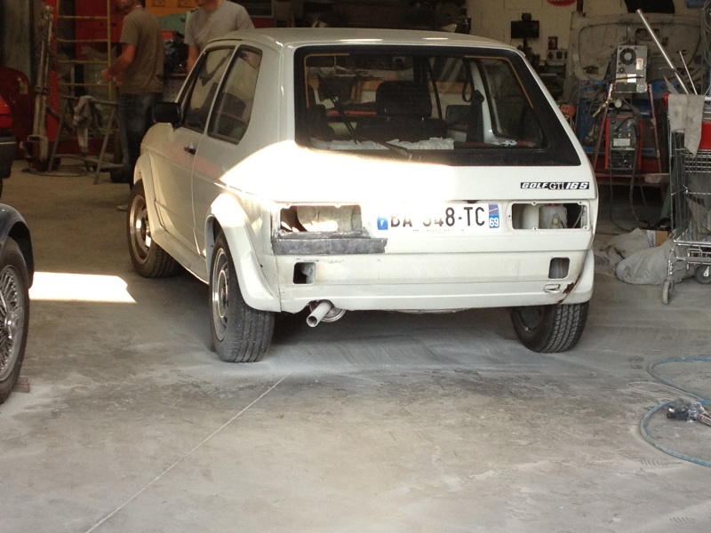

petit passage eclair chez Thierry, un bas de caisse ecrasé par un cric mal placé est bien malade, on decoupe affraid
ouf! l'interieur est parfait...

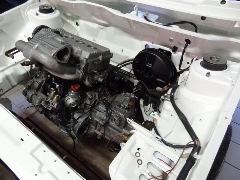

une journée de plus de bouclée, Lundi matin nous continuons à remettre les trains, reservoir, tuyaux frein et essence en place...
quelques news de la journée,le remontage s'active et la mecanique est bientot prete et reglée,
Thierry m'annonce le retour de la bestiole cette fin de semaine........donc...du job en perspective cheers

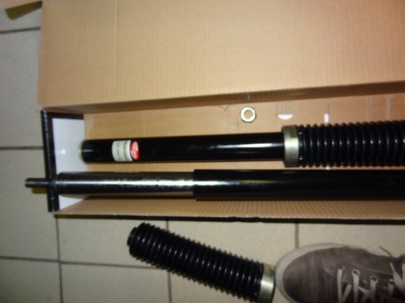

sur les bons conseils d'Alain45 je viens de recevoir mes decarbon performance gaz cheers
c'est comme du B6/8 avec des grosses tiges, l'avantage c'est qu'ils sont livrés avec les cacaches poussiere Laughing
elle est imptiente de lever la patte :lol:avec son nouveau silencieux Leistritz

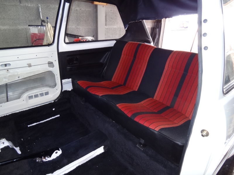

pose des vitres laterales, quelques finitions dans le compartiment moteur et un peu d'interieur...
ces derniers temps c'est atelier interieur ,pare brise et sellerie en cours, alors ca c'est pas ma passion mais faut bien avancer Twisted Evil
on demonte, on compare, on prend le meilleur et on remonte Smile
on colle les joints de porte etc... que des petits details qui prennent beaucoup de temps affraid
