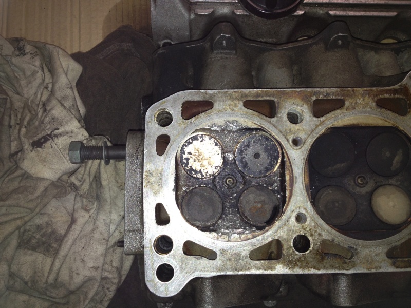

dejas es tu sur que ton cylindre n est pas raye??!!
ensuite avant tous je remplacerais les ressorts de soupapes (donc prevois ca dans ton budget)
pourrais tu poster une photo de la soupape abime a t elle casse ou a t elle fondus ??
tu pourrais remplacer uniquement un piston mais le diametre et le poid doit etre le meme que les autres
sous reserve que ton cylindre ne soit pas abime et qu il n y es pas d ovalisation

@Romain : je vais tacher de poster des photos de ladite soupape cassée (et non fondue), encore en place sur la culasse, et ce dès que j'ai un moment. C'est vraiment un tout petit morceau. Smile
Je n'ai pas vu si le cylindre est rayé. Question

Message par Clem83 le Mar 11 Déc 2012 - 18:22
Suite à la demande de Romain, voici une photo, avec la soupape cassée (enfin le bout qui a causé tous ces dégâts). Very Happy
Sinon, après mûre réflexion, et les conseils de Giovanni (que certains connaissent sous Marignan83), il y a de fortes chances qu'elle passe finalement en 1800. Very Happy
