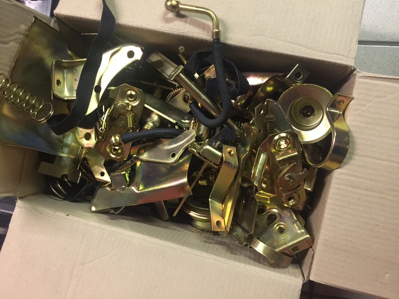

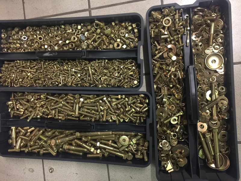

Voila, réception des pièces bichromatées cheers , y' a quand meme du tri de boulons à faire lol! ....

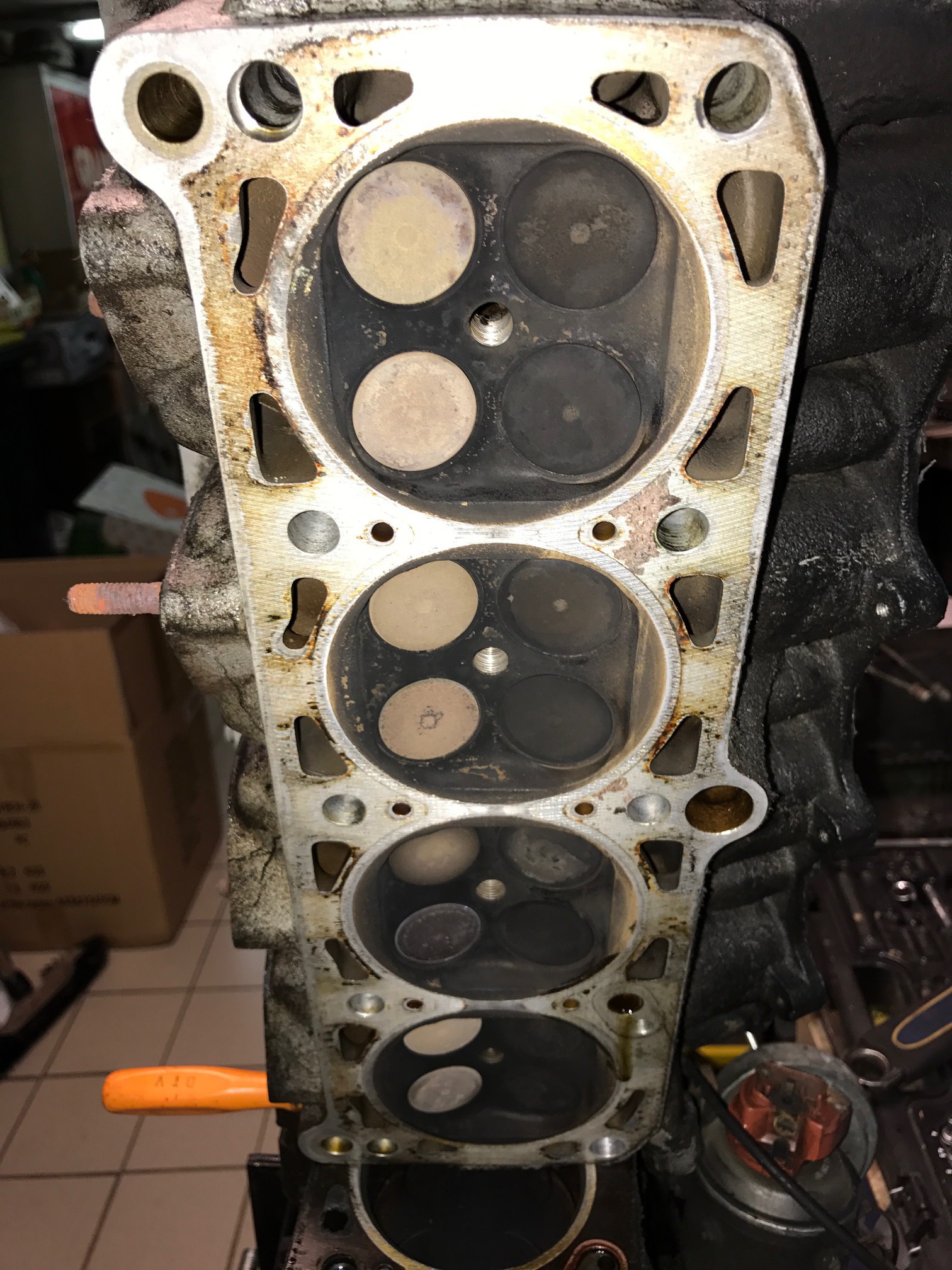

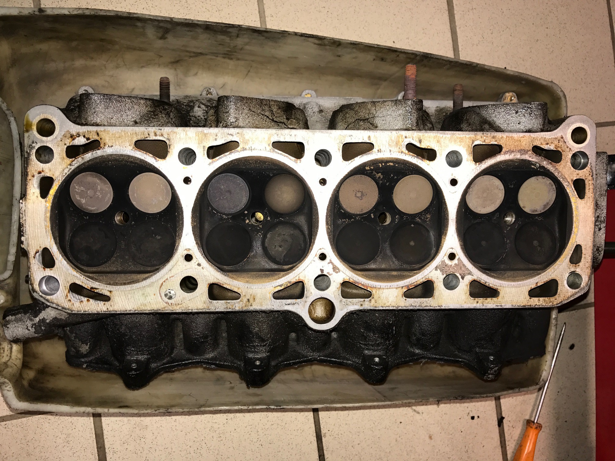

Apres la boite, c'est aux soupapes de se faire une nouvelle jeunesse,
moteur bien entretenu mais un montage pate bleue et or pas terrible...
tout n'est pas encore démonté et mesuré mais jusque la c'est bien un beau moteur bien entretenu,
semaine prochaine tout chez le rectifieur pour une mise au propre.....
Voila, les morceaux reviennent tout doucement, la réfection au bout de 100000 n'était pas un luxe, guides et 2 soupapes de remplacées,
le vilebrequin est plus que parfait cheers , récupération du bloc bientôt bounce
